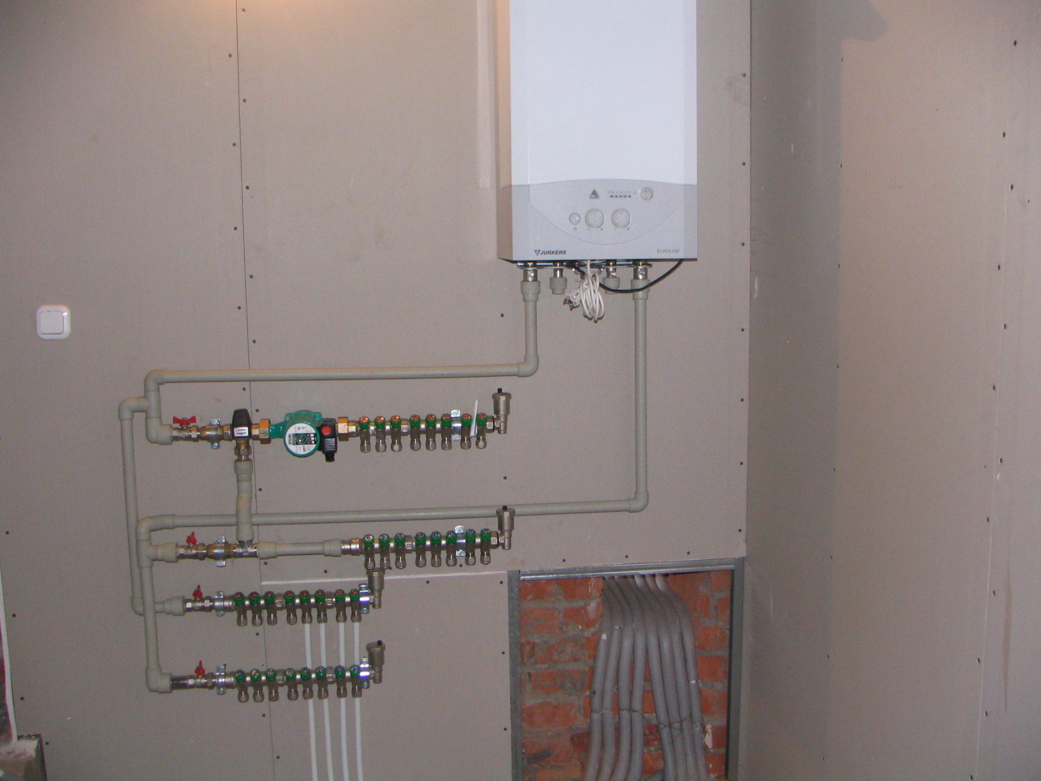

Вот он, бюджетный и работающий.

[quote="ermalex";p="15639946"]Там есть разделитель.[/quote] Блин, я пытался одному оболтусу поставить примерно такую штуку на ТП от центрального отопления, но не убедил, в смысле на схему с теплообменником. Так и замастырил ему кто то ТП с ГВС.

[quote="К.П.Д.";p="15639954"]Правильно сделал что не согласился. :lol:[/quote] Можа и правильно, но не дай бог, что случится, воды на соседей уйдет уйма, а с ПТ всего с ведро и все. И в схеме с ПТ ты просто аккуратно отбираешь тепло из места для этого предназначенного, а с ГВС совсем другая история.
Добавлено спустя 7 минут 40 секунд:
[quote="К.П.Д.";p="15639949"]Вот он, бюджетный и работающий.[/quote] Нормальная схема, но врезана уже, похоже, на стадии давнишней эксплуатации жилья. От котельной ,что бы нитку не тянуть, а насос посреди стены- это находка. По моему, хотя могу ошибиться, существует определенный риск расстроить всю систему, краны может по этому и закрыты?

Правильно сделал, потому что если не брать в расчёт сопротивление теплообменика и вытекающие отсюда последствия, перво-наперво его по быстрому занесёт дерьмицом. :?
"Бюджет" из топочной цоколя, ТП вверху, на двух этажах помалу.
Кажись это уже показывал, ужо запушено давно. :D

[quote="К.П.Д.";p="15639962"]Правильно сделал, потому что если не брать в расчёт сопротивление теплообменика и вытекающие отсюда последствия, перво-наперво его по быстрому занесёт дерьмицом. :?
Кажись это уже показывал, ужо запушено давно. :D[/quote] Надо было сразу всю картину давать- вопросов бы небыло. ПТ через себя не весь теплоноситель пропускает и сколько нибудь заметного влияния на ЦО не оказывает. Касаемо дерьмеца- есть грязевики, да и в ЦО не такая уж грязная вода, как мы себе зачастую представляем. Про начало отопительного сезона не говорю.

Вопрос в исполнении.
Схемы одинаковые, только у меня коллекторы на других этажах.
полёт нормальный
Ну так и должно быть. :DANCE!:

Мне показалось, что насос у КПД стоит возле кухонного окошка и совсем не украшает интерьер.

Кухня этажом выше, енто дверь в топочную, закрывается.
Там справа от котлов, в углу водоподготовка, с накопительным баком, насосом счётчиком и т.д., фоток не делал, там ничё интересного, кухни нет. :?

[quote="К.П.Д.";p="15639949"]Вот он, бюджетный и работающий.[/quote]Чего-то из фото непонятно - что есть что. Схему гидравлики не набросаете - хоть на словах?
У меня за это время выродилось только последовательное подключение пола на обратку радиаторов со своим насосом и трехходовиком с термостатом... Тогда и стрелка не нужна, и насосы друг другу не мешают.
