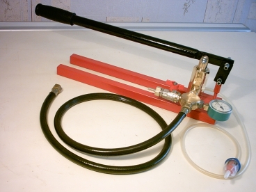

Гидравлические испытания предполагают испытание трубопровода повышеным давлением :?
Давление создается электрическим или ручным насосом - опресовщиком
Примерно таким:
http://forum.c-o-k.ru/viewtopic.php?t=7066
Или я чего-то недопонимаю? :shock:

Если систему, то зачем вам циркуляционный насос? Он предназначен для других целей, вам нужен повысительный насос или специальный, типа того который предлагает использовать уважаемый Proekt.

Но небольшой ручной опресовщик стоит примерно 100$...
Будете рисковать насосом? :shock:

что с ручным насосом бегать ?! у него расход 10 л/ч
замучаемся
предложите схему ?![/quote]
Без внешнего опрессовочного насоса не обойтись. А схема... В начале трассы через спускники или воздушники подключаете опрессовочный насос, соединяете перемычками подачу и обратку, заполняете систему, сбрасываете воздух и давите. Насос лучше двух-ступенчатый консольный отечественный, марку сейчас не подскажу, они дешевле. С максимальным напором до 16-18 атм и небольшим расходом в несколько кубов.
