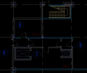

Добрый день, коллеги.
Такая задачка мне досталась от архитекторов и пожарников.
Пом. 6 - Венткамера подпора
Пом. 8 - Тамбур-шлюзы с подпором.
Пом. 7 - Лифтовый холл
На плане также присутствует лестничная клетка (незадымляемая типа Н2) и дополнительный тамбур между пом. 8 - также с подпором.
Это план цокольного этажа, который является автостоянкой. Остальные этажи (7 шт.) - жилье и встройка.
Лестница соединяет первый этаж с цоколем.
По заданию пожарника подпор подаем в 3 тамбура и ЛК, в лифты ничего не подаем.
1. Тамбуры считаем на 1 открытую и 1 закрытую дверь по формулам:
Gв=2875*Ав*Р^0,5*К (для открытой двери);
Gд.в.=Gу*lд.в.*dP^0,5 (для закрытой двери).
Вопросы: какой брать коэффициент К и Gy, по какой формуле считать P?
2. ЛК считаем на две открытые двери по формуле:
Gк.о.=2875*Ак*Рк^0,5*К
Если я правильно понимаю, то для двух дверей это значение надо удвоить.
Вопрос: какой брать коэффициент К, по какой формуле считать P?
Ну и главный вопрос - Привильно ли я мыслю? Или где-то мысля ушла не туда?
P.S. На Авоке мне НЕ ОТВЕТИЛИ, может здесь кто подскажет.
