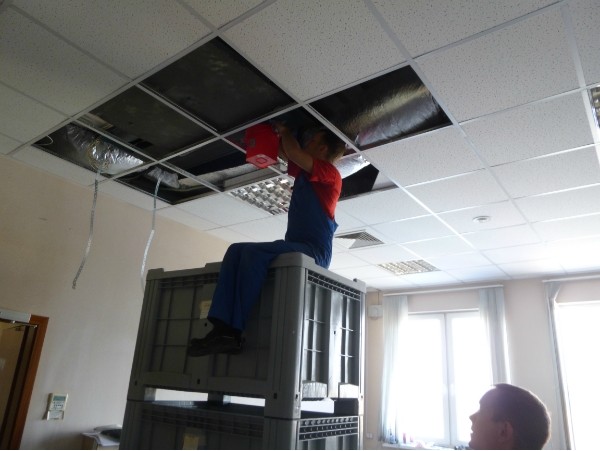

Да это конечно хорошо, но разве не страшно? перфоратор то ты я смотрю правильно взял, даж еслиб и уронил он бы врятли упал, так как на проводе повис бы, а молоток? незнаю, мнеб ссыкотно было

Мне все подавал напарник так что у нас все отточено до мелочей.oleg.dmitrievic писал(а):Да это конечно хорошо, но разве не страшно? перфоратор то ты я смотрю правильно взял, даж еслиб и уронил он бы врятли упал, так как на проводе повис бы, а молоток? незнаю, мнеб ссыкотно было
Добавлено спустя 41 секунду:

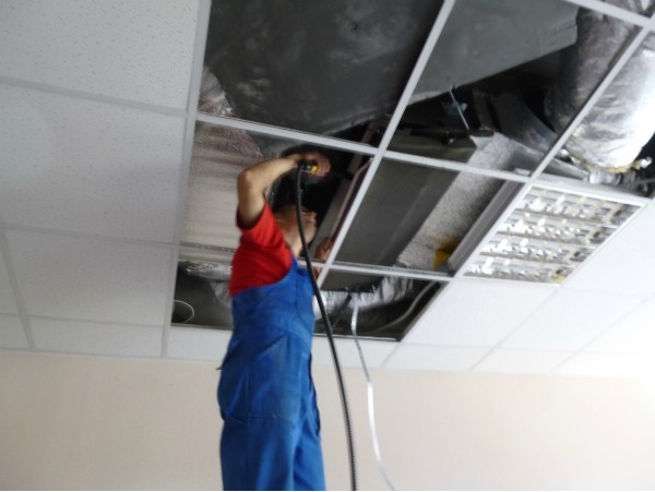

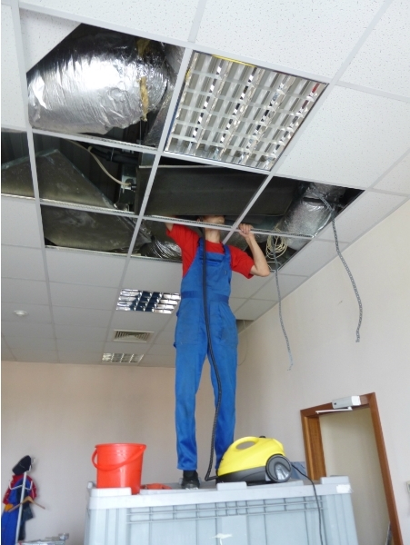

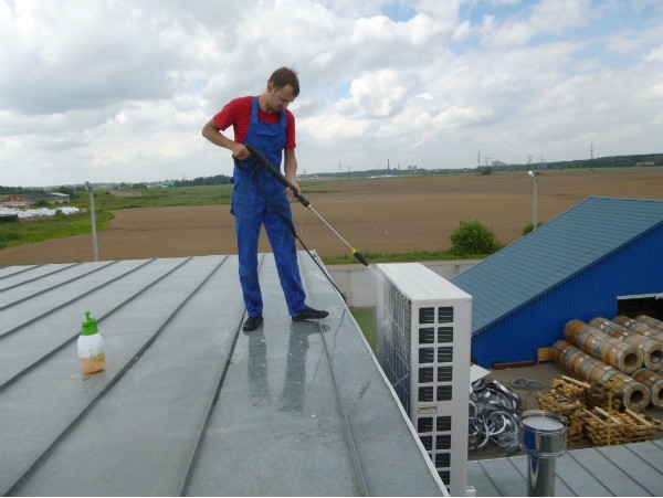

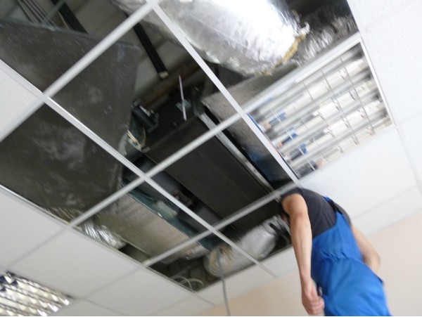

Делал тут ТО на канальнике.
Кондиционер 8 лет НЕ ОБСЛУЖИВАЛСЯ!!!!
Такой грязи я еше не видел. После 7 часов мучения техника пришла в норму.

А как тогда те блоки которые на стенах висят моют?
ПС. все равно бывают беды. лучше привязать, хоть темляк каконить прикрутить

Не понял вопрос о блоках.oleg.dmitrievic писал(а):А как тогда те блоки которые на стенах висят моют?

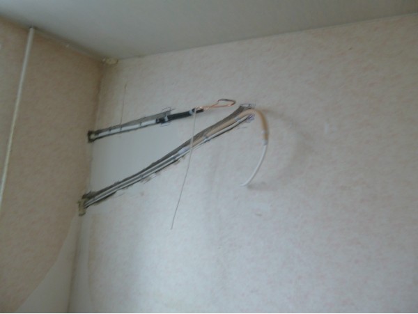

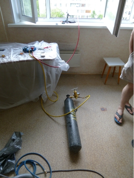

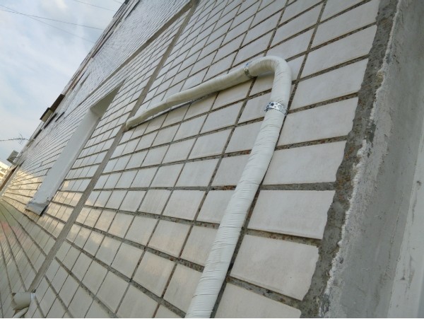

Делали первый этап монтажа, кондиционера Hitachi с с генерацией кислорода.
Трасса запаяна. И в нее закачен азот (30 бар).

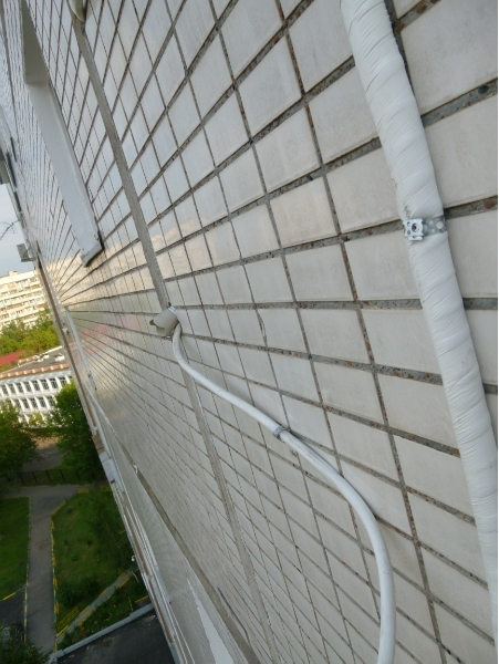

Вид трассы по фасаду здания

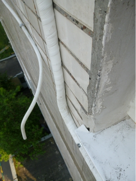

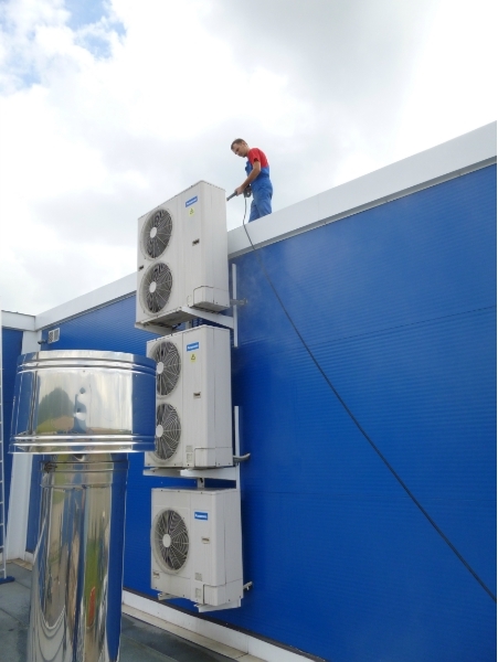

Вот делали монтажи кондиционеров DAIKIN
Как всегда опрессовка азотом
Трасса по фасаду
Добавлено спустя 27 секунд:
Продолжение. 2-й Daikin
Окончательный вид в комнате
Вид обоих блоков с улицы

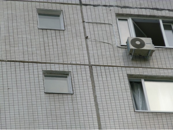

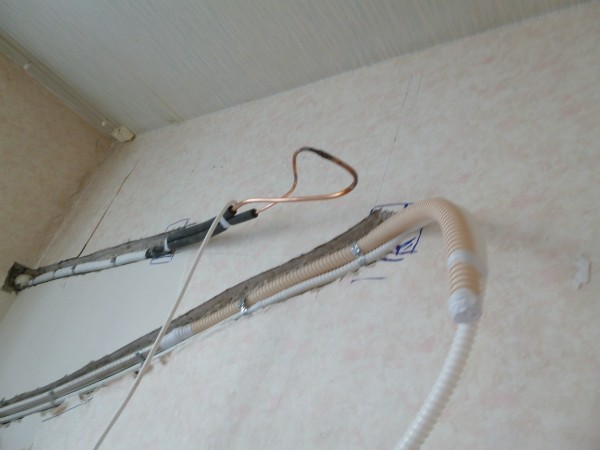

Вот фото стандартного монтажа. Монино (Московская область)
В комнате будет ремонт, карниза не будет.
