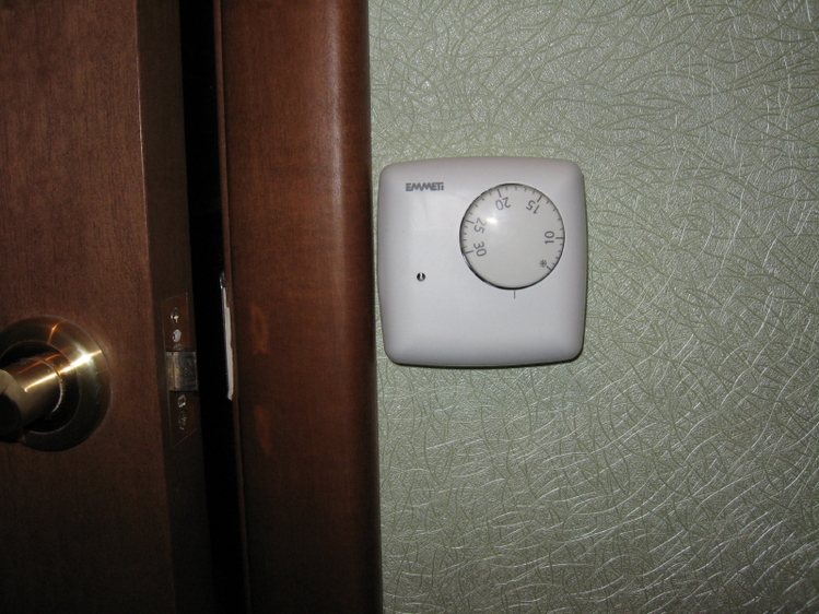

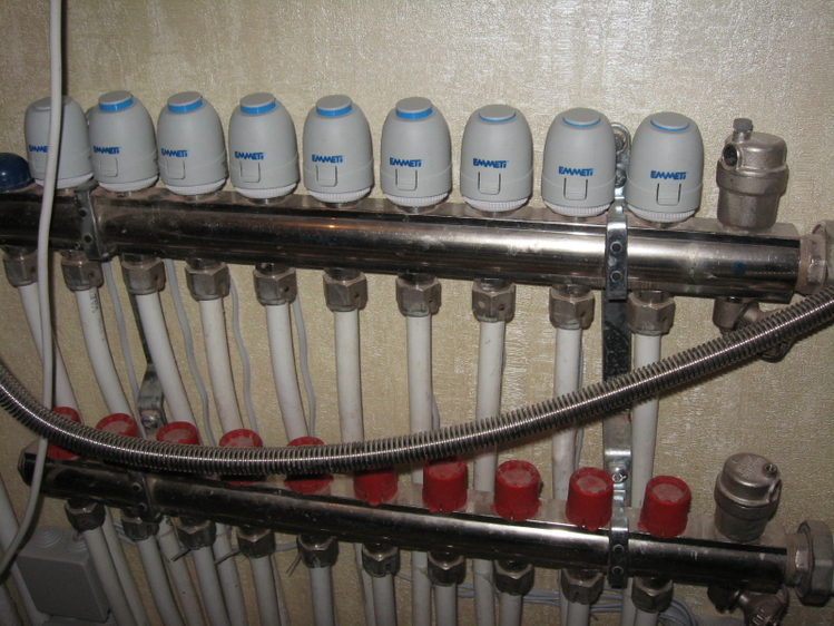

[quote="Kass";p="15698805"]Все намного сложнее, чем вы себе это представляете. Привода 0...10В предназначены для управлению по ПИД закону, что позволяет добиться точности в десятые доли градуса. Как термостат может расчитать регулирующее воздействие от 0 до 10В?[/quote]Ну... как я уже писал, эмулировать примитивный термостат я собираюсь только поначалу. Самый простой случай - 0 и 10В - открыто и закрыто, как и положено термостату. Но как только система будет полностью налажена на электрическом уровне, реализовать любой ПИД алгоритм, повторю, не проблема.
Насчет 1-Wire не понял причины тупиковости. Опросить десяток термодатчиков 1 раз в минуту и сообщить десятку серв/клапанов команды о степени открытия - всё, что мне нужно. Протяженность линии - 100..150м, питание НЕпаразитное. Активная подтяжка DS9490R. Неужели не потянет? Есть отрицательный опыт?
Сервопривод клапана. Посоветуйте недорогой.

вообще не понятно от чего топикстартер будет иметь тепло. свой котел или ЦО? как вообще развязана гидравлика а то сразу ударились в регулирование.
боюсь с таким сложным регулированием на простом котле с типичным диапазоном модуляции ничего нормального не получится.
