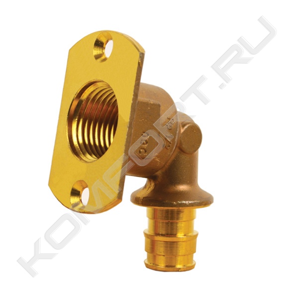

Нашел такую розетку под настенный короб
Может чем-нибудь подобным воспользоваться(резьба - резьба)
