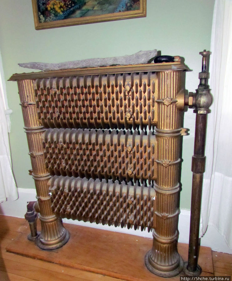

Нивапрос! http://www.otopimdom.ru/img/c8a0b24621e ... 092f40.jpg" onclick="window.open(this.href);return false;ivanich писал(а):В моем вопросе стоит чугунная батарея
