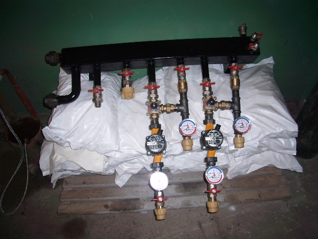

Rimantas а чего краны не смогли купить сразу с наружной резьбой?, что Вы врутили не гребенку кран потом ниппель, а потом обратный клапан?
и как будет выглядеть замена обратного клапана? если нет ни американок? а как смесмтельный узел будет сниматься? в случае чего?как можно демонтировать обратку с обратным клапаном.. если нет ни одной американки? с учетом того отвода который будет торчать от трехходового?
и вообще вся сборка мне не понравилась..
во первых достаточно на одной фасонинке.. дать бочину в резьбе (шаг резьбы, фактор паковки, ...) и вся сборка будет кривой....
во вторых врастояние между Т1 и Т2 Const , а в смесительных узлах все типовое и если что нет элемента которым можно было бы компенсировать в большую или меньшую сторону какой либо из параметров (трехходовой --американка---ниппель---тройник)
почему бы не сделать из меди?

Долго обьяснятьRimantas а чего краны не смогли купить сразу с наружной резьбой?, что Вы врутили не гребенку кран потом ниппель, а потом обратный клапан?
и как будет выглядеть замена обратного клапана? если ........
Да и разбиратса будет всё нормально ... Если вас интересует как сниму обратный клапан то просто - откручу американку от 3хходового ... ах да , внизу где переход на ППР тоже будет американка (там просто счас прикручен переход) вот её откручу , а там уже куском целым придётса
Да а как вы определяете когда обратный клапан концы отдает ? ... тем более в вертикальном положении

[quote="Rimantas";p="60710"]
[/quote]
када через обратку ... прет... соседний насос... так и определяем,
а фильтры уже не положенно устанавливать? к тому же получается что весь хлам, что на дне осаживается как раз вниз и попрет на трехходовой и крыльчатку

и радиаторное отоление будет с терморегуляторами?

Да насчёт фильтров вы правы - на этой гребенке и правда некуда всунуть (повторюсь - делал по месту, а места мало ... совсем мало
) фильтры конечно будет ... между разделителем и гребенкой , систему конечно перед запуском промою без насосов (вставку уже сделал)
Я неспорю это не самый лучшый вариант ... но один из вариантов

а [*ЦЕНЗУРА*] вообще фильтры нужны?
они же для чегото ставятся?
если будет лететь окалина по обратке и через замыкающий участок трехходового влетит в крыльчатку...
могет такое быть:?:
даже если будет стоять один фильтр перед гребенкой, то все равно она делается на минимальную скорость, а соотв-но там тоже будет проходить процесс оседания всякой гадости..... которая будет успешно скапливаться в самых низших т.ках, --- на насосе
могет такое быть:?:
